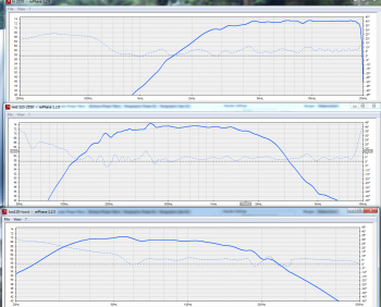

вот такое как на графиках мне больше всего нравится на мой слух Вч Сч Нч сверху вниз
