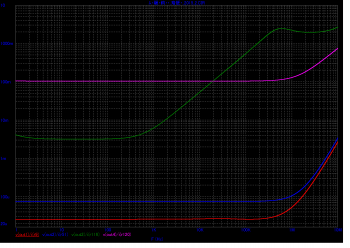

Давайте отбросим в сторону всякие эл. дрочели и прочую сиволобовщину. Потратил некоторое количество времени и получил интересную картинку.
На картинке зависимость выходного сопротивления (шкала в омах) от частоты нескольких стабилизаторов напряжения. Все стабилизаторы симулировались без выходного шунтирующего конденсатора. Ток потребления 50мА, напряжение 5 вольт.
1. Зелёная линия. LM117, на референсе конденсатор 1000 мкф.
2. Сиреневая линия. Стабилизатор Назара, которым он 6 лет уж как гордится. ))) LM117 + шунт шиклаи (через него 50мА), на референсе 1000 мкф.
3. Синяя линия. Секретный стабилизатор на 5 транзисторах + TL431.
4. Красная линия. Секретный стабилизатор 6 транзисторов + ещё немного деталек.
Ну что, кто соображает, делайте выводы.

а, назаровскии должен быть ровным, с сопротивлением гораздо выше
бе, секретные - прикольные, интересно что с ними будет при подключении шунтирующей емкости)

belka Написал:Вижу то, что вижу. Причём нарисовал его старательно, токами не обделил.
не знаю почему, у тебя чегось назаровский стаб совсем не работает (будто резик последовательный с ЛМкой перемкнуло), у меня в симуляшках совершенно другое было. покажи картинку.
belka Написал:Ничего не будет страшного у моих стабилизаторов, я позаботился об этом.
оно не страшное, просто последовательные почти всегда дают горбик в точке пересечения импедансов кондера и собственного, который гораздо больше импедансов кондера и стаба поотдельности. Это не красиво) (почти, т.к. надеюсь увидеть таких которые не дают :) )
и раз уж картинки, то посимь пожалуста с нагрузкой ввиде синуса (с оффсетом чтоб не прокачивать в обратную сторону) + гармошки стаба покажи) это может быть занятным.

Графики перезалил, нашёл ошибку, извини, Назар))))
belka Написал:Графики перезалил, нашёл ошибку, извини, Назар))))
они даже после перезаливки косячные
burnway Написал:они даже после перезаливки косячные
В чём? А ну-ка, аргументированней, пожалуйста.
Для 317-по моему сравнимо с тем что у меня при моделировании и похоже на даташит
Для Назара-выходное у меня было похоже но раза в 1.5-2 меньше. По моему 50-70 миллиом
Для Назара при добавлении одного транзистора как здесь http://www.audio-perfection.com/forum/at...hp?aid=319
раз в 8-10 меньше.
Подавление насколько я помню у Назара было несколько получше, но могу с чем-то путать.
Вечерком гляну, у меня где-то были нормальные модельки.
Но красенький-безусловно зачёт.
Ты конечно никаких -140 в реале на частотах больше 10К скорее всего не получишь.
Или не сможешь померить. Просто из-за наводок. Но очень недурненько.
Интересно как это будет вести себя при быстром скачке тока, милликов 50-100.
Есесьно с тем что там реально планируется на выходе. И с реалистичными ESL/ESR.
Кстати, выход это практически единственное место где это надо учитывать.
belka, это замеры или симуляция?
Если замеры - может стоило кроме древней 317-й еще какие-нибудь другие стабы померять, приличные?
А, уже вижу - симуляция, вверху каринки китайские иероглифы, а после них написано "_2015_2.cir"
Такие красивые графики бывают только в симуляшках и фотошопе)
