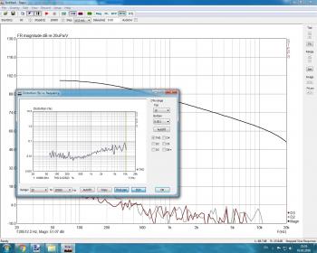

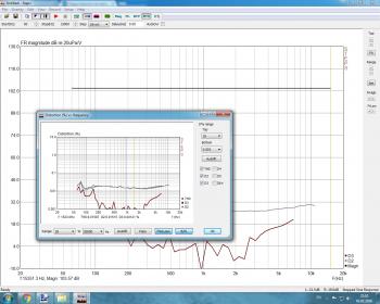

Ну что, пацаны. Будем мерять ( и конденсаторы тоже ) я сделал примочку к своему измерительному комплексу, чтоб в двухканальном режиме мерять, правда до 3 вт. Больше не тянет ТДА 2030 с нормальным КГ. Вот АЧХ измерительного тракта при напряжении 3 вольта ефф. и нагрузке 4 Ом.. Мерять естественно можно во всей полосе а не на конкретной частоте, чтобы были видны артефакты и дребезжание. Кстати для СЧ ВЧ элементов это идеальный тестер. вторая картинка 5.3 в эфф ( 5 вт 4 Ом)
#32

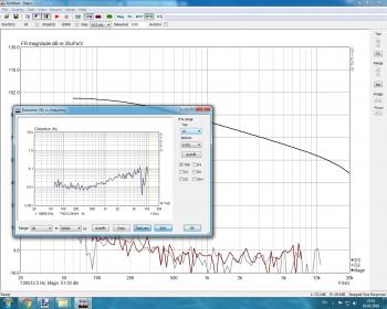

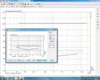

Теперь несколько тестов... Катушка индуктивности 4.7 мГн (1.3 Ом) намотана на сердечнике сечения 2 кв см (п образный кусок трансформатора) проводом 0.4 или что - то похожее. 2.8 вольт эфф, потом 4 в потом 5.4 в Как видно картинки совершенно одинаковые. Только первая меньше сглажена. Искажения на "срезе" где играет роль реактивность везде одинаковые, низкие, с повышением частоты сливаются с шумами из за спада уровня, за счет чего и растет КГ. сглаживание 1/12 первая две остальные 1/6
#33

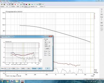

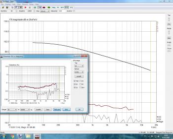

теперь катушка 6 мГн намотаная проводом на каркасе без сердечника сопр. 3.4 Ом 2.8, 4 и 5.4 вольта Тут более странная закономерность. С повышением напряжения параметры на ВЧ растут.... Может быть на этой катушке усилитель совсем разгружен 3.5 Ом минимальное сопр. И реактивное гораздо выше чем у предидущщей. Сдесь сглаживание 1/12
#34
Ну и ради интереса сравнил неполярный электролит и конденсатор к 73-16 (тот что круглый пленочный) 10 мКф. Померялись они совершенно одинаково. Сглаживание 1/6
#35
