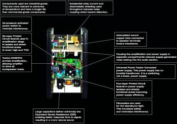

Это ШТО? Сварочник? Что там за магические спиральки на "верхней полке"?
А не. Это кусок звездолёта halcro.
Ух ты!!!! По нему даже "путеводитель" имеецца!!! Шоб не заблудиться.
Ну надо же как-то обосновать покупателю за что приходится 25 кусков на канал отваливать. В данном случае там хоть действительно много компонентов, а не так как обычно в типичном хайэнде. Даже PFC свой на борту.
Там еще объяснения забавные. Типа, что скрипки Страдивари делал для лохов, а для реальных пацанов - барабаны (это я про позолоченную медную трубку, скрученную в явную индуктивность, но с объяснением, что так индуктивность меньше).
Ну так как там скрутили действительно меньше чем могло бы быть, ибо не виток к витку (на фото не видно) :)

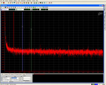

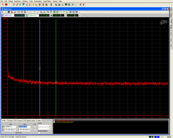

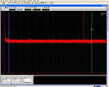

OPA1602 Vs=+/-5V, G=-1, 2Vrms, 5kOm load in total. 90Hz, 1kHz, 10kHz и 20kHz
OPA1602 Vs=+/-5V, G=-1, 2Vrms, 1kOm load in total. 90Hz, 1kHz, 10kHz и 20kHz. И еще смесь 19.5kHz+20.5kHz, 1Vrms each.
Помоему как раз "аудио" ОУ. Надо еще синфазные глянуть.
OPA1602 Vs=+/-15V, G=+1, 2Vrms, 2,4kOm load in total. 1kHz, 10kHz и 20kHz Rsrc = 25Ohm
OPA1602 Vs=+/-15V, G=+1, 2Vrms, 2,4kOm load in total. 1kHz, 10kHz и 20kHz Rsrc = 4.7kOhm
Очень даже неплохо. Будет исправно пахать в среднестатичстических звеньях салена-ки (там кстати сопр. источника на ВЧ падает, так что будет лучше). Хороший кандидат для активных фильтров.
