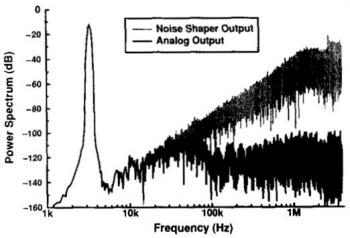

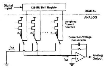

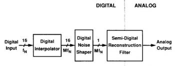

FIRDAC or Semidigital FIR
FIRDAC непрерывного времени впервые предложенный Девидом Су и Брюсом Вули в 93году для 1битных СДМ
Представляет собой реализацию FIR фильтра цифровым и аналоговым методом одновременно, задержка реализована цифровым методом а коэффициенты фильтра и сумматор аналоговым. Коэффициенты фильтра задаются током а сумматором выступает каскад I/U.
Ачх одной из возможных реализаций такого цап для аудио применений показана ниже (128tap)
Выходной сигнал такого фильтра/цапа эквивалентен мультиуровневому ЦАП с очень большим количеством уровней (разрядностью) но не имеющий его недостатков, неточность токов в данном случае приводит к изменению АФЧХ фильтра но не к образованию нелинейных искажений как в мультиуровневых цапах.
Достоинством FIRDAC непрерывного времени является линейность, при должной длине отличное подавление внеполосных помех (отличный ("аналоговый") сигнал на его выходе), очень маленькая чувствительность к джиттеру, очень небольшие требования к быстродействию и полосе ОУ каскада I/U (менее 1В/мкс) и соответственно отсутствию динамических искажений.
Недостатками является большая занимаемая площадь кристалла, нужен мелкий тех процесс.
Синус 20кГц 0дб при ЧД 44,1кГц с выхода 75tap FIRDAC (без какой либо последующей фильтрации, в полосе до 400МГц).

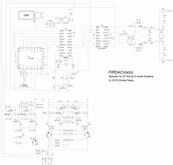

Схема устройства, ниже коротко пройдемся по узлах итд данного устройства.
Устройство имеет два входа один USB(PCM 16/24бит 44,1-192кГц, DSD64-512) и один S/PDIF(PCM 16/24бит 44,1-192кГц).
Качество USB входа определяется двумя вещами:
- Наводка по воздуху USBкабель - межблочный аналоговый кабель, USBкабель - сетевой кабель.
- Токи в петле "интерконекта".
Первое влияние уменьшается при применении экранированных кабелей и синфазных дросселей в линиях D+D- приемопередатчиков, второе влияние уменьшается по мере уменьшения емкостной связи устройства с USB хабом. В данном устройстве используется передача через гальваноразвязку Si86xx S/PDIF сигнала а не i2s шины чтоб минимизировать емкостную связь (емкость барьера гальваноразвязки пропорциональна количеству параллельно соединенных барьеров + емкость корпусировки), также при монтировании устройства в металлический корпус обязательно надо сделать охранный вырез около USB разъема в 1см.
USB вход реализован на мс CM6631A в асинхронном режиме с собственной прошивкой. Опорными генераторами для CM6631A применены малоджиттерные от Kyocera http://www.mouser.com/ds/2/40/clock_k_e-522534.pdf
Неиспользуемый в данный момент генератор одной из сеток (44,1/48) выключается.
Качество S/PDIF входа определяется:
-Способностью S/PDIF приемника фильтровать входящий джиттер.
-Входными синфазными помехами.
В данном устройстве применен S/PDIF приемник с FIFO и низкой частотой среза петли ФАПЧ WM8804, низкоджиттерный генератор опорной частоты - правильно спроектированный Пирс на базе инвертора 8804 и элементов R31, R26, C14, C22 и кварце с load capacitance 32пФ (максимум что можно купить в свободной продаже). Джиттер мастерклока равен 30пс. Во входных цепях используются Ethernet трансформаторы с нормированным КОСС до 100МГц, резистор терминации 75ом распаралелен на два резистора, один номиналом 100ом непосредственно на входе/первычке трансформатора и номиналом 300ом во вторичке трансформатора что позволяет эффективно демпфировать резонансы трансформатора и обеспечивает лучшее согласование линии чем наличие одного резистора номиналом 75ом во вторичке трансформатора.
ЦАПом для данной конструкции выбрана 1-битная СДМ по причинах озвученных ранее, а именно наличию искажений мало зависимых от типа сигнала чтоб получить максимально неокрашенное звучание в отличии от многобитных СДМ где каждая связка СДМ-ДЕМ-ЦАП имеет свой неповторный окрас из за сильной зависимости искажений от сигнала.
Собственно мс ЦАП применена UDA1334BTS имеющая на борту полуполосный ЦФ с подавлением первой ступени 65дб и неравномерностью +-0,005дб, 64x С/Д Модулятор 5го порядка с DC(цифровое смещение) и AC(4x) дизером и Semidigital FIR на 75tap. Сделана на техпроцессе ~0,35мкм(инфа от Сергея Агеева) что позволило сделать столь длинный FIRDAC и быстрый ОУ I/U при столь малом потреблении.

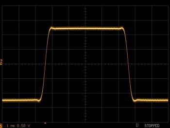

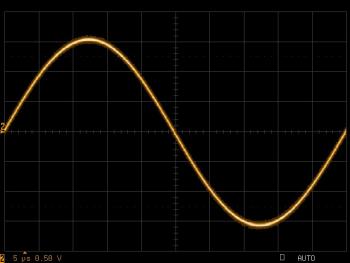

Осциллограммы непосредственно с выхода UDA1334BTS синуса 20кГц и меандра 1кГц генерированных в цифровом виде (соответствующего теореме Котельникова) при ЧД 44,1кГц в полосе 400Мгц показана ниже
Примененный ЦАП имеет не дифференциальную структуру поэтому в отличие от дифференциальных структур тут нет частичной компенсации токов нагрузки в питании поэтому требования к питанию еще выше и чтоб их обеспечить применены лучшие придуманные на сегодняшний день стабилизаторы для питания мс ЦАП и аналоговых каскадов.
Отличные фильтрационные способности Semidigital FIR позволили свести практически к нулю влияние джиттера (спуры остались важны лишь при отстройках всего до +-50кГц) и сделать минималистскую аналоговую часть устройства с ФНЧ всего 1-порядка с частотой среза в 100кГц выполненные на ОУ в инвертирующем включении с Ку=-2. ОУ применены AD8056, одни из нескольких ОУ пригодных для высококачественного звуковоспроизведения. Выход в устройства балансный(псевдо-) и не балансный, не балансный выход допустимо использовать исключительно временно когда недоступно балансное соединение из за существенного ухудшения звука системы при не балансном подключении компонентов.

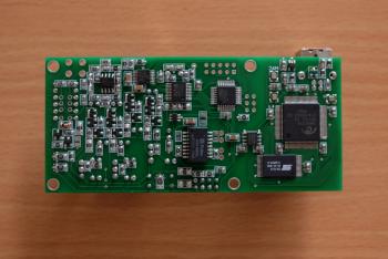

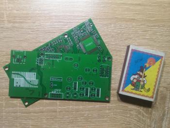

ПП двухслойная размером всего 5*11см, трассировка выполнена максимально аккуратно с минимизацией излучающих дорожек и минимизацией контуров питания итд. Малые габариты устройства позволяют эффективно встраивать его в УМЗЧ и усилители для наушников тем самым минимизируя проблемы интерконнекта.

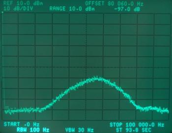

Спектр сигнала 1кГц -10дб на выходе устройства в полосе от 0 до 40МГц ниже, как можно видеть никаких наводок и помех от цифровой части устройства обнаружить не удалось, любые внеполосные составляющие лежат на уровне ниже -90дб (-97,5дб на 500кГц).
в полосе до 2Мгц и в полосе до 100кГц ниже
Semidigital FIR начинает работать от 50кГц и полностью подавляет внеполоску (вместе с аналоговым ФНЧ) от 80кГц и выше до уровня -90...-100дб. От 25кГц до 80кГц видно небольшие недофильтрированные остатки шума СДМ 5го порядка.
Допусимое постоянное напряжение на выходе устройства +-10мВ, в ином случае потребуется корректировка R40, R41.
Резисторы R43-R56 обязательно тонкопленка, конденсаторы C28-C32 обязательно NP0.
Питание устройства постоянным током двухполярное +-10...14В, ток потребления всего 0,11А. Для питания устройства нужны обязательно секционированные Ш(Л) трансформаторы мощность 2,5-6Вт например TEZ2.5/D/12-12V, FS24-100.
Устройство имеет задержку включения выходного реле 8с и отключение реле при падении напряжения питания ниже +-8В. Возможно непосредственное управление реле с помощью сигнала REL open drain выходом, а также логическим сигналом в 3,3-5В уровнях если не запаивать резисторы R12, R14. Также присутствует светодиодная индикация ЧД (32-48кГц, 88,2/96кГц, 176,4/192кГц).
Выходное напряжение - 2,2Врмс
Выходное сопротивление - 100ом
Минимальное сопротивление нагрузки - 100ом

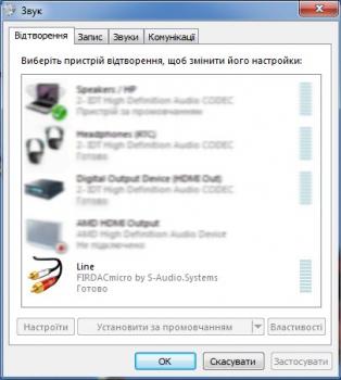

Драйвера для WinXP/Vista/7/8/8.1/10

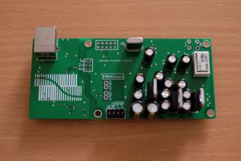

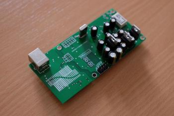

Фото собранной ПП устройства ниже
Новая версия устройства - FIRDACmicro v2

С28-мне кажется ты очень большой оптимист
ты об чем?
Ц28 там(вместе с Р41, Р42) чтоб получить импеданс по неинвертирующему входу аналогичный инвертирующему ОУ для получения заявленых производителем ПСРР
Это понятно. Но я бы дополнительно локально расфильтровал перед тем как обеспечивать равенство импедансов.
Там питание хорошее и близко, а 1334 тихая, там нечего ловить :)
Но никто не воспрещает поставить вместо 150пФ 10мкф прикола ради, обновил схему.
