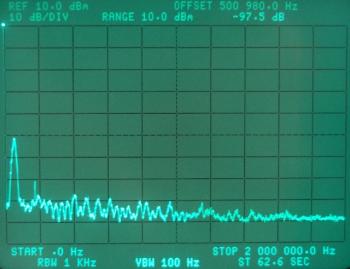

В дополнение спектр до 2М и до 100к ниже
Semidigital FIR начинает работать от 50кГц и полностью подавляет внеполоску (вместе с аналоговым ФНЧ) от 80кГц и выше до уровня -90...-100дб. От 25кГц до 80кГц видно небольшие недофильтрированные остатки шума СДМ 5го порядка.

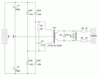

Схема БП для данного цапа

А синфазник на вход? Или 10 Ом достаточно?
#59
Если чесно я вообще не вижу смысла ставить синфазник когда у транса 20пФ межобмоточной...
10ом там чтоб колебательный контур первычка-конд работал нуи получившийся РЦ фильтр да трансил
