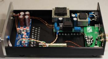

Спаял FIRDACmicro, послушал, отпишусь немного. Сборка особых проблем не вызвала, на возникающие вопросы Назар отвечает.
Поместил в корпусе совместно с "П'єцик ver.2" который собрал месяцем раньше.
Подключение к компу по USB проблем не вызвало. Слушаю все через Asio на APlayer или Foobar.
Режим dsd с рекомендованным фильтром проверил, все работает, но у меня практически нет музыки в этом формате,
да и не слышу я разницы между нормальными рипами PCM и DSD одинаковых альбомов.
Играет данная связка очень хорошо.После сборки как тут и писали тональный баланс слегка светлый. После прогрева
(грел дня 4 по 12 часов) чистый не приукрашенный, мониторный звук, все что записано то и воспроизводит.
С вовлекаемостью все нормально.Подача не утомляет , можно слушать долго.Никаких тссс и ссс на вокале не замечено.
Слушал на AKG K612 PRO и Sennheiser HD 650.
Попробовал на стационаре в сравнении с другими ЦАП. Из промышленных по памяти был у меня пару лет, стоковый Asus Essense One с ним сравнивать даже бессмысленно он проигрывает сразу высокие мутные да и вообще как будто вата в ушах.
Есть еще сейчас слегка твикнутая по питанию карта @Juli.Она играет интересней Asus , но до FIRDACmicro ей тоже далеко
ибо вносит "украшательства".
Из самодельных есть у меня мультибитник DAC6V3+Гагарин+Bolero вот с ним попробовал сравнить в режиме переключения.
Тракт Noosfera A8 + Крыловские "Таблетки" на SEAS H1152 и Morel MDT30s.
К А8 подключены на соседние входы DAC6 и FIRDACmicro переключение пультом. Два APlayerа запущены с одинаковым альбомом в разных папках на винте.Послушал, попереключал. Был приятно удивлен - играет практически одинаково. Тональный баланс один в один. Детальность тоже . На 90% записях разницы не услышал вообще.Остальные 10% на некоторых произведениях, преимущественно БСО, несколько по разному
сцена рисуется, DAC6 как то поглубже, объемней строит.И в некоторых случаях на DAC6 несколько прозрачней высокие, на FIRDACmicro типа несколько завуалированы. По большому счету данный тест не очень полезен,так как моя двухполосная акустика видимо не позволяет почувствовать разницу между этими ЦАП ,либо они примерно одного уровня )).Скоро у меня появится напольная трехполоска эксперимент повторю.
На этом закончу. Не умею описавать музыку словами, так что если мой опус был бесполезен прошу извинить.А цап FIRDACmicro за свою цену обалденный.Фото своего устройства вложил, по мелочи еще не все доделал.
