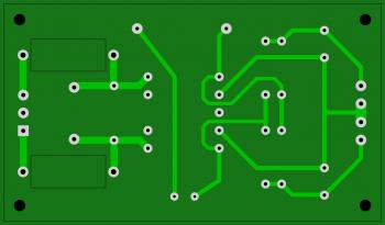

hrapykin Написал:Бп для Цапа
А у меня такие получились платки Blush
Жду Транса, что то "DIP8" не спешит. 3 недели прошло.
з.ы. Кстати они эти трансы больше не возят, сказали что что на трансы сейчас требует сертификация, им это не выгодно. Вообще убрали раздел с сайт а(я хотел переделать питание с торов на них в другом ЦАПе), но мой заверили придет.
