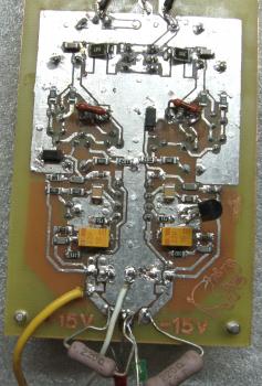

К вопросу о разводке печатной платы. Нашелся тут рисунок п.платы.Тоже двух полярный источник. Схема , конечно , из совсем другой оперы...
Но интересно то , как сделана разводка. Верхний полигон земли соединен с нижним слоем только в одной точке. Ближе ко входу..
Думаю, такой уровень надо смотреть балансным щупом-где-то схемка была, тогда компенсация шума должна быть. хинт хороший, да осцил аналоговый...
У меня с верхней землей была связь в трех точках, по центру платы через равные расстояния, заканчивалась под опером, те- земля у выхода не соединялась с нижней землей. Почти то, что на фото. И все равно. думаю, конкретная разводка- под конкретную схему, это не правило-что б в одной точке. ИМХО

petrovan Написал:К вопросу о разводке печатной платы. Нашелся тут рисунок п.платы.Тоже двух полярный источник. Схема , конечно , из совсем другой оперы...
У меня есть сомнения относительно большого круга земли между конденсаторами (не розовенького), что так надо делать. Лучше полигон чем такой круг.
petrovan Написал:Верхний полигон земли соединен с нижним слоем только в одной точке
Всё это мягко говоря хер...я. Разводить такие вещи чтоб сигналка была в 2х слоях-ноньсенс. Пара мелких перемычек максимум.
А землю надо делать с минимальным импедансом и смотреть чтоб возвратные токи не создавали ошибок напряжения в чувствительных точках.
При этом вариант з заливкой нижнего слоя не идеален, но проще всего при вполне приемлемом качестве.
Но чтоб это почувствовать надо собрать это на макетке и реально измерять получающееся подавление и, в данной схеме, выходной импеданс.
И пробовать проводочками изменять точки подключения и мерить снова.
alio Написал:это не правило-что б в одной точке
В одной точке - это гипотетическое правило. Это хорошо, но очень не практично.
И совсем не обязательно. Хотя идея безусловна правильная.
А кроме того не надо забывать что "одна точка" приводит к увеличению многих паразиток.
