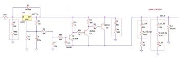

Итак, схема:

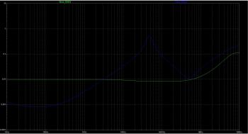

Подавление входной помехи PSRR.
Зелёный-данный регулятор, синий-для сравнения ЛМ317 в стандартной схеме включения с большой ёмкостью из средней точки наземлю.

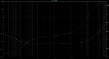

Выходное сопротивление
Зелёный-данный регулятор, синий-ЛМ317
Обратите внимание на логарифмический характер шкалы сопротивления и удифильский (практически постоянное) вид выходного сопротивления данного регулятора.
Оно составляет порядка 0.01 Ома в диапазоне от низких частот до 1 Мгц.
Не так чтоб это было зачем-то нужно, но тем ни менее.

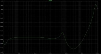

И, естественно, гвоздь программы-т.е. шумы
Порядка 1.5nV/Sqrt(f) для данного регулятора и 130nV/Sqrt(f) для моей модели ЛМ317. Т.е. разница примерно на 2 порядка

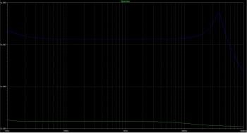

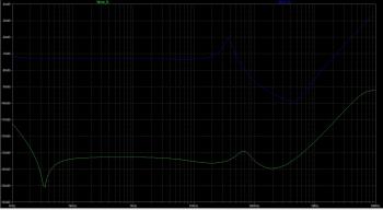

А воще твой вариант где вместо 3х транзисторов 4 и типа как развёрнутый дифкакаскад-конечно улёт. А если вместо нижнего резистора вставить источник тока-можно без проблем регулировать выходное напряжение в широких пределах одним резистором.
Подавление:
ВЫходное сопротивление:
