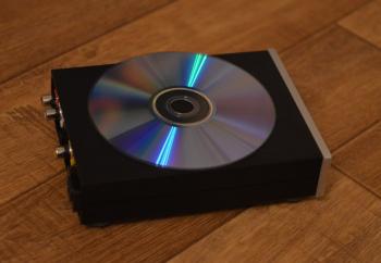

Почти доделал свой мини-цапик на UDA1351. Осталось только запрограммить контроллер, сделать селектор входов, индикацию, выключатель питания, но играет и так, в аппаратном режиме) тослинк по умолчанию.
Звук приятный, получше чем Audiotrak Prodigy HD2, спокойнее играет, меньше каши. А больше сравнивать не с чем, да и тем более, у меня говно-оптима с говно-усилителем на 3886Thumbsupsmileyanim
Выход и питание практически полностью слямзил с FirDAC, за что Назару большое спасибо, а также за наводку на данное семейство ЦАПов. Сомневался в подлинности микросхем, но синус 20 кГц на выходе даже без фильтрации действительно красивый (по сравнению с той же PCM2702). Жаль нет нормального анализатора спектра, FFT осцилла эт не серьезноDodgy
На очереди UDA1334+WM8804, WM8741 и AK4490, Болеро валяется... надо двигаться дальше)

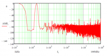

YurOK Написал:FFT осцилла эт не серьезно
смотря какого. А осцилограма тут затесалась от 2702?
Да, я подписал. На uda1351 там синус с шумами осцика, ничего интересного.
У меня agilent dso7104b. Дури 4GSa/s, но АЦП 8 бит. Длина ФФТ 1024 точки. К тому же фильтрации нет и зеркальные ВЧ компоненты пролазят в наблюдаемый спектр
Если захватить данные в файл то ффт можно сделать на тазике потом какой угодно.
мда 1024точки это шо у китайцев, у меня в стареньком Лекрое длина ФФТ максимум скоко семпл. памяти(16M) да еще и с усреднением, видно практически тоже самое что и аналоговым СА, только аналоговым быстрее :)
БендеровецЪ Написал:Если захватить данные в файл то ффт можно сделать на тазике потом какой угодно.
ага, тем более в пайтоне это быстро сделать
Странно, через "Новые сообщения" проглядел ответы в этой теме. Ну лучше поздно, чем никогда)
Попробовал сохранить с осцика CSV и скормить его в маткад.
Осцик хитрожопый, при выборе длины сохраняемого файла, он сохраняет не n-первых отсчетов из памяти, а всю память, с выбрасыванием промежуточных отсчетов, тем самым понижая частоту дискретизации.
Итого на скорую руку получилось fs=200МГц, N=131072
Снято обычным 1:10 щупом с длинной землей
В следующий раз попробую сохранить всю память (на флешку очень медленно пишет гадHeadbang)
Ну и измерить более аккуратно, щупа 1:1 жаль нет, придется колхозить
