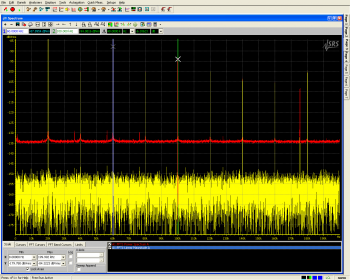

G=+1
Питание +/-16V, 1kHz, 10kHz, 20kHz и сумма 20kHz+21kHz, 9Vrms и 4.5Vrms+4.5Vrms (что-бы не заходить за кросс овер входных пар)
Сопротовление источника 25Ohm, 500Ohm нагрузки.

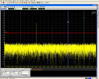

G=+1
Сопротовление источника 2kOhm, без нагрузки.

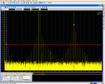

Ну и для сравнения при небольшой амплитуде
G=+1
Питание +/-16V, 1kHz, 10kHz, 20kHz и сумма 20kHz+21kHz, 2Vrms и 1Vrms+1Vrms (что-бы не заходить за кросс овер входных пар)
Вобщем если не сильно снижать питание то при 2Vrms можно ставить после 10кОм потенциометра и не переживать особо.

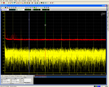

Cherry on the cake:
100 Ohm нагрузки, питание +/-10V, G=1, сопротивление источника 25Ohm
5Vrms для 31Hz, 1kHz, 10kHz, 20kHz и 2.5Vrms+2.5Vrms для смеси 20kHz+21kHz

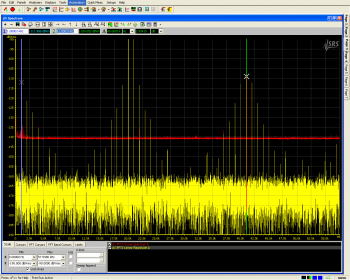

Ну и под занавес, 50 Ohm нагрузки
питание +/-5.5V, G=1, сопротивление источника 25Ohm
2Vrms для 31Hz, 1kHz, 10kHz, 20kHz и 1Vrms+1Vrms для смеси 20kHz+21kHz
