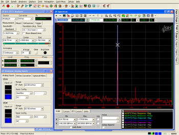

Я тут уже выкладывал некоторые ОУ, поэтому по инерции сюда, а потом можно перенести.

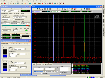

OPA2836, питание +/-2.5V, конфигурация G=+1, сигнал 1Vrms 10kHz, нагрузка 3k3. Сопротивление источника 25Ом.
У самого измерительного сетапа без OPA2836 вторая гармоника на уровне -144dB, третья - 137dB. Т.е. Третья гармоника на 3k3 это в основном сетап
Можно улучшить но лень.
#76

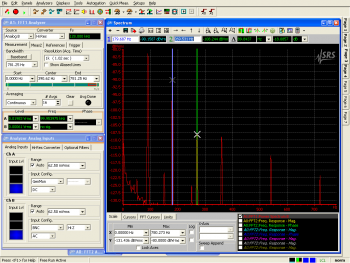

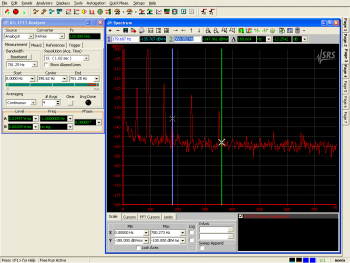

Тоже самое, но нагрузка 1k.
Достаточно зачетно при таком потреблении. Ему бы еще 1/f шумок поменьше.
Гармоники около 40kHz это +/-50Hz, пока хз как пролазят, надо поковырятся.
Надо еще попробовать OPA835 и OPA625. Последняя вобще может выдать больше 100мА в нагрузку.

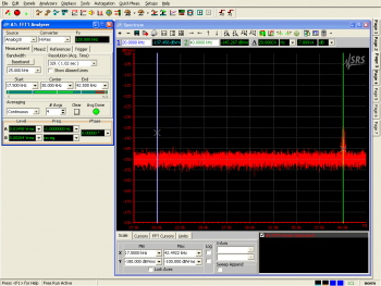

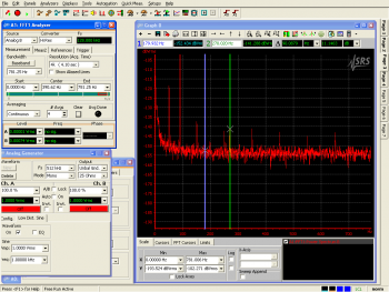

Переключился на внешний генератор, плюс поднял питание положительного плеча. +2.6/-2.5.
Все мерялось на 1кОм. 1Vrms для одной синусоиды (90Hz, 1kHz и 10kHz) и 0.5+0.5Vrms для смеси двух (20kHz + 21kHz).

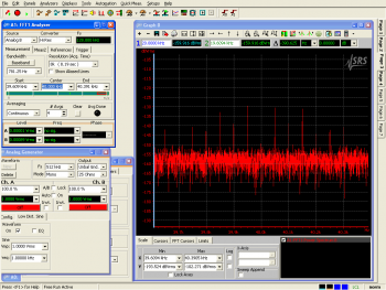

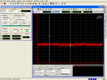

#79
Тоже низковольтное, но могущее выдать чуть больший ток в нагрузку. LMH6611 нагруженая на 51Ом. Питание +/-2.5V. G=-1. Амлитуда сигнала 1Vrms для одного тона и 0.5Vrms+0.5Vrms для смеси двух тонов.
Будет неплохо охватить его внешней петлей какой-нить OPA1662 или подобнойю
Без нагрузки она уступает OPA836 по второй гармонике но лучше по третьей.

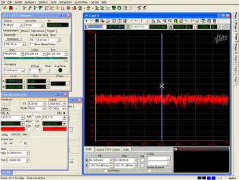

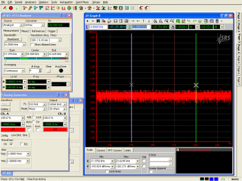

#80
"Quick and dirty" OPA1662 + LMH6611, нагрузка 31Ом, остальное как и раньше. При токе покоя 4.5мА на канал - нормально. Лучше то и не особо и надо.
