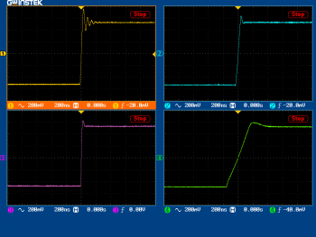

В моём корректоре есть цепь, которая формирует балансный выход (первая картинка).
Если на вход подать прямоугольный сигнал или треугольник, то на выходе получается достаточно экзотическая форма сигнала (остальные картинки). Однако если же смотреть сигнал в LTSpice-e , то форма выхода (грубо) идентична форме входа. Моих знаний недостаточно, чтобы найти этому объяснение.
Может кто-нибудь объяснит такое несоответствие форм входа и выхода?

Осцилограммы показывают сигналы уже без них. Основная плата пока не запущена, поэтому смотрю на макетке. Если добавить корректирующие ёмкости, то амплитуда и острота "иголок" уменьшается. Если, например, взять и подключить только С3 ёмкостью 180pF, то острая "иголка" пропадает полностью (те ёмкости, что указаны на схеме в первом посту, запаял в плату).

Смотрю между выходами, обозначенными на схеме как 51 и 52. Промышленный кабель подключен к выходам напрямую (через разъём). Входное осциллографа - 1 МОм.
Тоесть вы землю осца ткнули на один из выходов? Это неправильно
RadioMan Написал:Смотрю между выходами,
В этом проблема. Так можно смотреть если Вы используете диффернциальный пробник.
В принципе, можно так посмотреть и если питание скопа развязано от сети, но это всё равно проблематично из-за паразитных связей.
Хотя если есть скоп с батарейным питанием - может и прокатить.
Если нет дифференциального пробника, смотреть надо на каждом выходе отдельно
Не знаю, есть ли развязка или нет, но напряжение в розетке спокойно измеряю этим осциллографом и щупом 1:100. Или это не показатель?
begemot Написал:... из-за паразитных связей.
Т.е. при использовании другого осциллографа, форма сигнала может совершенно иной?
В принципе-да.
Если у Вас проводка с нейтралью и холодным проводом-Вы по сути закорачиваете один из выходов на землю генератора. Через некую индуктивность, ну там экраны, провода нейтрали и т.д. Потому что коннектор по сути сидит на кузове. И в генераторе и в скопе. Если это двухпроводка и кузов висит в воздухе-всё определяется паразитными ёмкостями и тем как сделана фильрация коммон мода. Поэтому, даже если Вы развяжете всё, включая источники питания отдельными сетевыми изолирующими трансами, останется много пролезания.

Если осц 2-канальный можно 2 канала в выходы, землю в землю и разницу смотреть.
В любом случае лучше пользоваться делителями.
