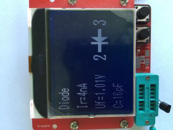

(10-22-2016, 10:18 AM)bobby_ii Написал: BesPav Написал:собери Бету! Ради такого случая даже порекомендую замечательный вариант входных транзисторов: Еще один шутник? Я не про бэту, а про входные тр-ры. Или все-таки выходные?
Ну может и шутник. Спич у него совсем не оксфордский.
Измеряются они вот так:
Ну и емкости:
Цены, в принципе, можно и самостоятельно сравнить:
http://diyaudiostore.com/collections/par...rs-grade-b

BesPav Написал:Ну может и шутник. Спич у него совсем не оксфордский. Измеряются они вот так: Измеряются они может и замечательно. Вопрос - какое отношение имеют замечательные входные тр-ры к низкоомной напгрузке?
