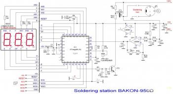

Нашел схему ее мозгов
[Изображение: 05d477.jpg]
Но вот чето я не понимаю, китайцы сделали фнч но накуя C9 стоит паралельно термопаре/нагревателю а не на инвертирующем входе ОУ например, а C6 на выходе ОУ это ж вообще, наверное он должен был на инвертирующий вход ити а не на землю.

nazar Написал:интегрирование в аналоге но накуя C9 стоит паралельно
Не пытайся найти логику в аналоговых кусочках китайских схем. Её там нет. Было примерно так-они увидели ошибку из-за наводки и начали лепить конденсаторы куда попало пока что то не улучшилось. Они слышали что конденсатор фильтрует-значит надо лепить конденсатор. С6-прикольно. Ты себе не представляешь сколько подобных вещей я наисправлял в наших продуктах. Просто в данном случае их некому бить по рукам.

nazar Написал:кстати а R13 там зачем?
Небольшое смещение по входу, может им не понравилось как 358 работает при малых напряжениях.

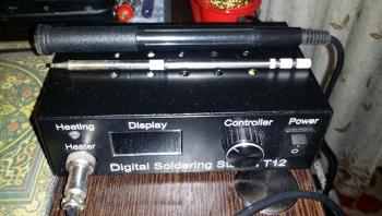

А у меня вот такой самопальчик
Баконовская ручка и контроллер обычный или с олед дисплеем?
