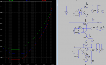

Мне не совсем понятно как может работать второй вариант в 245 посту. Делитель ОС на ТЛ и одновременно опора на базу Q6 с 0.7В на переходе-я не сварил.
Остальные варианты-вроде всё прозрачно.
Ну там две ОС, но та которая транзисторная она все равно сравнивает выхоное напряжения с напряжение с напряжение TL-ки, т.е. на ней они суммируются, так что она все равно ее контролирует.

БендеровецЪ Написал:так что она все равно ее контролирует.
Это они должны быть очень правильно взаимно отрегулированы (напр. на ТЛке = выход-0.6В), чего в Земной жизни не будет никогда. Не вижу механизма саморегулирования (если только внутри 431й). Любое изменение в делителе ОС и напряжение на ТЛке уйдет от оптимального для Ку6. Т.е. либо ТЛка будет работать, либо Ку6.

PSRR варианта с четырмя транзисторами из поста #246 IRL
А чем ты его запускаеш, на макетке . В симе понятно.
Ну у меня четырехканальный источник питания, могу включать-выключать каналы в любой комбинации. Использую один из них для запуска.

Который Q4, Q7 И Q11 в №245
Или они там работают чисто как усилительный элемент (если ток через них сильно меньше тока нагрузки, как понимаю, в этих схемах - ток порядка 6мА, вопрос в расчетном токе нагрузки)
Как усилительный элемент. Оно то канешно своим сопротивлением эмитера шунтирует нагрузку, но при таких токах там порядка нескольких ом, это мало на что влияет.

Какое выходное получается у этой схемы и насколько оно линейно (моделирование)?
Да канешно, при милиомном выходном сопротивлении очен много он даст!
Меня не волнует насколько оно линейно. И не разводи здесь опять мракобесие про гармоники.
Вы про выходное не говорили. Моя была не знать, какое оно. Но из структуры схемы видно, что оно не должно быть симметрично (вверх есть, чем "тянуть" и вверх будет конденсатор выпрямителя работать, а вниз - только "вентиль перекрывать".
Шунт может к миллиОму ничего и не добавит, зато может симметризовать схему.
