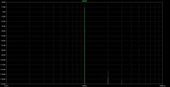

симульнул вых буфер -133дб на 10к и -140дб на 1к на 600ом нагрузку (какая реально незнаю)
тековский изврат с полевичком на 15дб уменьшает искажняк, какой реально стоит в схеме полевик я незнаю

Я кстати не вижу чтоб в SG505 применялась параметрическая компенсация из патента
#57
begemot Написал:Назар, чё-то я не сварил что ты тут такое умное понакрутил.
после генератора стоит вот этот просимулированный "буфер" а после него аттенюатор и на выход.
на жфетике кстати маркировка 151, может 2ск151 а может ж151 черт его знает что в 80-х применяли
begemot Написал:Точнее, каким боком это всё относится к искажениям полевика.
да никаким
begemot Написал:Я кстати не вижу чтоб в SG505 применялась параметрическая компенсация из патента
так я и писал что тут оно не применяется, но интересно ведь))
