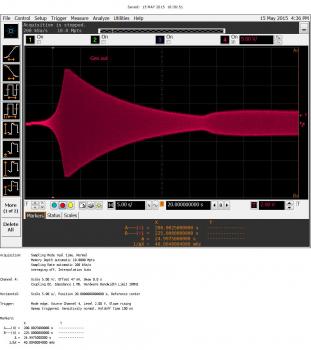

Altor Audio Написал:А что это сейчас за пипс на 1.2кгц?
Чтоб я так знал...Если бы это было 1220 это могло быть как то связано с сетью.
Но мне кажется что это немного пониже, 1205-1210.
Вообще чтоб это можно было померить пришлось макетку засовывать в силуминовую (ну, что было под рукой) коробку
и землить её к земле режектора и кузову анализатора отдельными проводами.
И отрывать землю лабораторного БП от кузова.
Что касается 10-20К-я всё таки думаю ставить композит. Кому не надо-можно второй оу не ставить.
С композитом на 20К должно получится примерно то же самое что и на 1К.
Пульсации детектора на 20к должны быть не хуже.
Точность детектирования конечно меньше, но пульсации должны быть поменьше.
Без композита-ну сколько у ЛМЕ49990 получается, столько и будет.
Подавление собственных гармоник у Виновской топологии очень небольшое.
Сейчас это собрано на ЛМЕ49710. С DIP удобней макетировать.
С 20Гц будет конечно хуже. Во первых пульсации детектора. Кроме того придётся ставить плёнку.
В режекторе http://www.audio-perfection.com/forum/thread-87.html с плёнкой в фильтре на НЧ у меня получалось около -135дБ
Думаю что из-за плёнки.
20Гц искажения пока не мерил. Из тех ёмкостей что у меня были частота получилась 18Гц.
А в режекторе диапазон 20-47Гц (так получилось).
Но меня собственно в основном интересовал запуск.
Вот как он стартует при подаче питания. При переключении частоты будет получше (побыстрее)
потому что интегратор будет уже в неком "рабочем" режиме.
Ну и детектор.
В общем очевидно что придётся коммутировать ёмкость детектора.
Плюс фильтрация в самом интеграторе хуже из-за того что для устойчивости приходится
увеличивать величину резистора, включённого последовательно с кондюком интегратора (останавливающего).
Может быть стоит ввести на печать дополнительный фильтрик (RC на землю из середины входных резисторов интегратора).
Но там получится большая ёмкость, как минимум сотни микрофарад. Соответственно электролит.
Но с их утечками всё начнёт плавать при 1Мег в интеграторе.
Может поставить тумблерок. В общем надо немного подумать

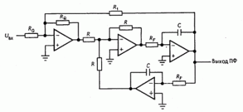

Может, всё же, фильтр переменных состояния в качестве основы? Всего один лишний корпус, а добротность можно разогнать, и сдвинутый на 90 сигнал в твоём детекторе использовать, уменьшив пульсации.

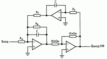

shkal Написал:фильтр переменных состояния в качестве основы
Имеется ввиду что-то типа 5.19, 5.20 отсюда http://www.skilldiagram.com/gl5-8.html
У таких топологий есть ещё один положительный момент, они уже вполне ощутимо давят вторую и болеее высокие гармошки, по крайней мере на 10дБ
Мне самому это всё по совокупности намного больше нравится
Я вот только Назара боюсь, он шас ругаться начнёт...Smirk

Топология как на первой картинке, всё в инверте. С добротностью можно поиграть независимо от частоты. ИМХО один сдвоенный ОУ за такую кучу преимуществ - небольшая плата.
