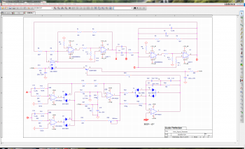

Перед тем как перейти к немного более сложной топологии, подведём некоторые промежуточные итоги.
Чтоб было ясно что примерно тестировалось на макете, вот примерная схема которую я начал прикидывать.
Отличие - я использовал в мосте не композит а просто lme49710. Поскольку тестирование происходило на 1К,
я не считаю что это существенно повлияло на полученные результаты.
Ну и там нет элементов коммутации частот. Но я думаю что достаточно очевидно то как это дорисовать .
В принципе, если не нужны очень мелкие искажения на низких частотах и если вы готовы очень точно подбирать
значения номиналов в мосте (0.2-0.3%), этот вариант будет вполне приемлемо работать.
Получить на ней искажения не хуже -140дБ или даже немного лучше-вполне реально на 1К. A при использовании композита - и на 20К
Лично мне эта топология не очень интересна.
Я хочу немного поиграться с топологиями из поста 51

шота оно никуя не "народное"

А шо такаое? Простенький же. Ну можно выкинуть половину детектора, оставить однополупериодный пиковый детектор. Для 1К и выше это не принципиально.
Если выбросить композит и использовать только 4990 - на 10К скорее всего будет получаться немного хуже -140дБ. Только его уже будет не желательно нагружать чем-то ниже 2К.
По крайней мере у Виктора на 10К по моему около -135дБ.
Кстати, там за те-же деньги получается и дифференциальный выход с точностью порядка -40дБ
Точки А и Д
Сообщений: 1,893

а нарисуй плиз, что оно вьійдет с "сокращениями"
