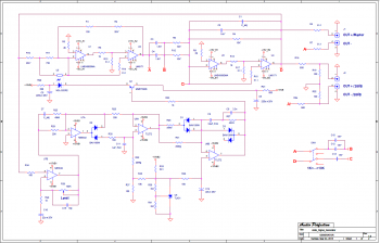

Нужен ещё регулятор уровня и выходной буфер соответственно
#86
Регулятор уровня-можно регулировать постоянное напряжение в точке REF. В диапазоне от -5 до -0.5В. Получится 20 дБ. Ну и делитель 1/10. Этого в принципе достаточно.
Если не надо работать на что-то ниже 2К, можно просто поставить на выход Д последовательный резистор 100 и не заморачиваться. Это будет без проблем работать на метровый коаксиал.
Без резистора хотя бы 50 Ом - будет свистеть.
Это для "аскетов".
А так- я бы вместо буфера просто поставил бы второй ОУ в композит. Хотя бы в сам мост U3/U4

Так можно, но диапазон уж очень большой - спектр будет зависеть от уровня. Я бы децибелл 6 сделал рефом, остальное - аттенюатором. Только народность от этого опять падает
#88
луччє аттенюатор и буфер после, для того народа, кому єто будет нужно
хотя, наверное вплане искажений композит лучше.
#89
Лано, в выходные немного подрежу схемку. Децибел так 10 можно безболезненно регулировать. Грубо говоря до 1В пиковых. Учитывая аскетизм заказчика, то думаю и немного ниже.
Я не понимаю зачем вам усложнение в виде отдельного буфера. Раскачали выходной ток мощным ОУ применив композит вместо одного из ОУ, того вокруг которого RC, ну сделали в крайнем случае пару пассивных аттенюаторов по 10дБ. RCA коннекторы под печать почти ничего не стоят. И мелкие. Будете просто кабель перекидывать. Всё это будет нормально работать на импеданс до 1К при амплитуде до нескольких вольт.

Придумал как сделать чтоб без проблем регулировалась амплитуда в пределах 20-30дБ (может даже 40дБ) и при этом крутилка была бы не в цепи
основного сигнала генератора. Т.е. к ней требований по искажениям - никаких. И на детекторе всегда постоянный большой сигнал.
Канал управления/детектора/интегратора будет на 2х кузовах ТЛ072. Или, что немного получше, на 5532 и ТЛ072.
Устроит?

Ну вот как то так.
Диапазон регулировки уровня примерно 40дб. Крутилка не в сигнальном канале, поэтому требований к её искажениям нет.
Выход - можно использовать и как дифференциальный. Если кто-то хочет выставлять уровень поточнее-без проблем разбить на поддиапазоны.
Как Вы уже поняли, надо просто выставлять усиление в канале управления.
Примерно в тех же пределах что и сейчас. Больше 100 конечно делать особо не получится.
Поскольку основное назначение этого генератора - измерение искажений, делать намного более глубокую регулировку особого смысла нет, утоните в шумах измеряемого устройства.
В принципе, использовать весь диапазон электронной регулировки не желательно, так как будут возрастать шумы генератора.
Поэтому лучше регулировать в пределах 20дБ а далее-аттенюатор.
Для аскетов не желающих использовать композит - можно оставить ЛМЕ49990, а вместо буфера - перемычку.
В этом случае желательно увеличить номиналы делителя аттенюатора по крайней мере в 2 раза.
При этом так же не удивляйтесь тому что искажения на 10К немного увеличатся.
В принципе я не проверял работу композита, результаты измерений получены при использовании в макете одиночных ЛМЕ49710.
Особых приключений с композитом не ожидаю. Подобные структуры прекрасно работают в фильтре и режекторе.
