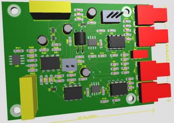

загнал перед разводкой схему в протеус.
Гляньте-ка ошибков нету?
по корпусам - все ОУ кроме LME49990 в ДИПе
LME49990 TL431 - в СОИК
транзистор и диодьі в SOT-23
остальное в 1206-0805 , т.е. внутренняя сторона площадок как у 0805 внешняя как у 1206

надо еще блокировочньіх конденсаторов накидать. Думаю с обратной стороньі по 0,1 мкф на каждьій ОУ
или еще електролитами усеять равномерно?
R23-1К.
Развязка по питанию-с +/-15В на ножки - 1-2 ома (я обычно ставлю 0603, тебе вроде нравятся 0805, не принципиально) и электролит (ОСКОН) с ножек на землю. Что-то типа 120-180мкф. Что нубудь с диаметром 6.3мм. Можно 1мкф керамики в параллель. На второй ОУ в композите.
На первый в композите-1-2 ома и 1мкф керамики.
5532-пара ом и ОСКОН. Там будут короткие пички тока заряда в детекторе, чтоб было откуда заряжаться и не лезло взад.
В интеграторе- не принципиально. Но 0.1 не имеет смысла, удобней 1Мкф X7R/X5R в самом мелком кузове какой тебе нравится. На 25В.
С развязкой заранее непонятно чего будет достаточно. На 1Кгц это вообще обычно не принципиально, на 10К может начать влиять.
По крайней мере так было когда я ковырялся с режектором. Плюс в этом случае не так существенно влияет то как разведена земля,
не надо так тщательно продумывать где резать/нерезать. Хотя на макетке я особо развязыванием не развлекася. Правда это было на 1К.

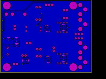

вообще по разводке есть замечания, точнее по компоновке?
земля сейчас сплошной полигон снизу

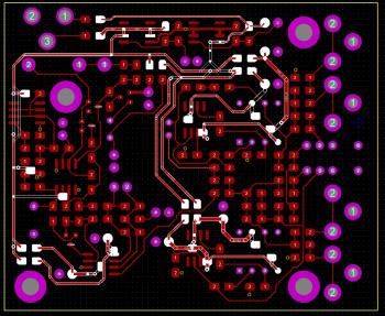

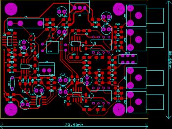

по компоновке и зелям, я правильно плнимаю, что нжнюю часть схемьі желательно максимально отделить от верхней?
очередная попьітка

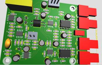

вот добавил стабьі
и вьіделил провода питания

wired Написал:Может стаб как у Виктора замутить
Да надо бы. Но не как у Виктора, здесь потребление больше. Ну что-то типа 317/337. Назаровский бы подходил идеально, особенно если разделить выход на 2 канала. Но сложновато

Кстати, С29,30, 25,26 лучше питать от отдельных резисторов
Ну ты быстро рисуешь!Thumbsupsmileyanim
begemot Написал:Кстати, С29,30, 25,26 лучше питать от отдельных резисторов
сложновато, разве 4 слоя замутить :)
но тогад все перерисовьівать надо
