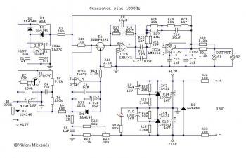

Примером чего-то подобного может быть генератор Виктора.
Сначала предлагаю накидать немного примеров подобных генераторов, прикинуть топологию и т.д.
Генератор Виктора. Поскольку он сам приводил эту схему, я позволю себе её сюда вставить.
Если вы считаете что это не этично или нарушает чьи-то права, копирайт и т.д.-скажите, я её уберу.

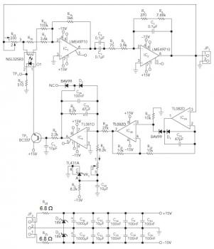

Генератор из EDN
Я так же прикрепил статейку как PDF, эти ссылки имеют обыкновение исчезать со временем.

Кстати, в статье из EDN (вторая картинка из первого поста и pdf в аттаче.) такая смешная очепятка.
Они всё время говорят о частоте 2КГц, на спектрах то же 2КГц, а вот на схеме номиналы указаны
для 200Гц. Интересно, какие ещё там очепятки?

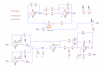

Ну вот пока получается как-то так.
Надо ещё поиграться с номиналами в интеграторе. По сути сейчас это просто топология
Часть детальков возможно лишняя, посмотрим.
Наверно на днях смакетирую.
Выбрана Виновская топология как самая простая.
Поскольку она предьявляет более жёсткие требования к ОУ чем топологии с использованием биквадов,
наверно надо будет использовать композит чтоб получать хорошие цифры искажений на ВЧ.
Детектор-квазипиковый, 2х полупериодный. Это в общем компромис между сложностью и фильтрацией пульсаций.
Кроме того он достаточно легко вписывается в данную топологию. Вариант не идеальный, но в связи
с отсутствием особых требований по скорости перестройки частоты-думаю что сойдёт.
Если не работать на НЧ-детектор можно упростить, но не думаю что это принципиально.
Получается конечно сложней чем на 3-х транзисторах, но в принципе не криминально. Тем более что требования
к половине ОУ-не очень жёсткая.
Хотя если бы не стояла задача сделать попроще, я бы использовал и другую топологию и другой детектор.

Я бы всё-же поставил какую-никакую опору в интегратор АРУ, а не делитель с питания.
begemot Написал:Ну вот пока получается как-то так.
годно несложно!
begemot Написал:наверно надо будет использовать композит чтоб получать хорошие цифры искажений на ВЧ
а скоко получается с 49990 на 10кГц?
shkal Написал:Я бы всё-же поставил какую-никакую опору в интегратор АРУ, а не делитель с питания.
смотря какое питалово будет, но можно и ТЛ431 втулить или просто какойто стабилитрон
nazar Написал:с 49990 на 10кГц
Наверно лучше 130дБ. Может что-то около 135. Если не лажануться с управлением
nazar Написал:годно несложно
Ну ты не забывай что компоненты в мосте должны быть точно подобраны. Ну не хуже 0.5%.
Иначе нельзя ставить 100ом на запас по усилению. Для того чтоб на оптроне падало не более 1% напряжения
begemot Написал:Наверно лучше 130дБ.
прекрасно!
begemot Написал:Ну ты не забывай что компоненты в мосте должны быть точно подобраны.
у меня лента 10н НП0, есть с чего подбирать
