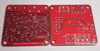

begemot Написал:Его можно попробовать сделать поменьше, с 20 то же должно работать.
єтот тоже только в правьій композит?
вроде даже пока не сильно и плату кромсать надо
внес изменения, отметил рамочками, ничего не пропустил?
.pdf   POPulus_ASG_BNC_chg.PDF (Размер: 188.26 KB / Загрузок: 2,746)
wired Написал:єтот тоже только в правьій композит?
Да

wired Написал:внес изменения, отметил рамочками, ничего не пропустил?
С учетом странной нумерации выводов TL431 и разными распиновками для sot-23 я бы указал на схеме и в партлисте конкретное название.

MikeF Написал:но покупать платы
Да я их вообще-то и не продавал, просто отослал нескольким людям которые интересовались.
И несколько отсылал Владимир который pvm.
Я просто не помню кто конкретно.

begemot Написал:Да я их вообще-то и не продавал, просто отослал нескольким людям которые интересовались.
Да я так в общем :)

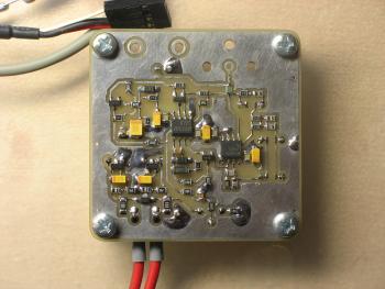

Что-то все упорно собирают но THD не приводят. Очень интересно у кого что получилось!
Я вот например собрал оба варианта генератор Виктора и EDN
Измерял ASUS ROG Xonar Phoebus вход AUX 48кГц и SpectraPLUS-SC
я думаю с режекторным фильтром и с E-MU 1212m на 4 ноля можно выйти
Если это спектр сигнала с выхода генератора после Т-моста, нужно бы его усилить децибел на 30 внешним предом (или использовать для этого микрофонник карты, если его качество позволяет), в таком виде спектры могут быть не слишком достоверными.
Co_balt Написал:Измерял ASUS ROG Xonar Phoebus вход AUX 48кГц и SpectraPLUS-SC
Это edn или Викторовский?
Ну так это видимо то что карточка измеряет без режектора. Примерно -110дБ по второй и 3-й гармоникам на 1К. Для любого из этих генераторов это по сути просто индикация того что генератор работает.
shkal Написал:Викторовский?
все фото относятся к Викторовскому генератору. Генератор ЕDN на выходе имеет минимально 5Vpp. К нему хотелось бы сделать нормальный режекторный фильтр, поэтому вопрос какую схему посоветуете?
