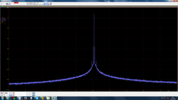

Если нет режектора, то почему на входе -40Дб?
Сегодня смог продолжить. Выход с интегратора вообщем-то шумовой сигнал, насколько это правда трудно сказать, ибо у меня телецентр под боком, если на осце ограничитель на 20мег не включать, при малых уровнях всегда 100МГц лезет :)

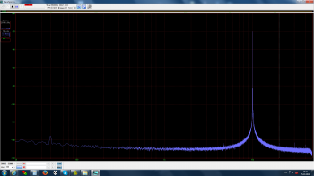

Теперь по спектрам. Из юбки торчат приличные уши с отстройкой 50 и 150Гц, при этом на самих спектрах 50Гц присутствует с уровнем ближе к -140дб, а 150 Гц вообще не видно. Если ноут отключить от БП, то ушки падают прим. на 10дб, но всё равно их уровень высоковат, прим. -80дб от сигнала.
Так что надо продолжать...

Надо посмотреть откуда фон пролазит. 50Гц похоже на наводку, если бы это были пульсации выпрямителя то скорее всего было бы 100.
Вообще, надо бы попробовать в "кастрюльке". И её позаземлить. И не позаземлить. Посмотреть что меняется.

Кстати, как меняется относительный уровень 50Гц ушей при регулировке амплитуды?
Вот эти чуваки делают одни из самых работающих common mode cockrings http://www.vacuumschmelze.com/en/product...lated.html
Времени опять нет продолжить эксперименты. По поводу шума с интегратора, - сомнительно, что интегратор на tl072 свистит, просто у меня даже на замкнутых щупах или при измерении любой схемы всегда шумит 0,5-1В :) 100Мгц. Нашел я щуп от старого GW Instek, он с переключаемым делителем в отличие от риголовского и на 50МГц, надо и с ним попробовать.
При регулировании амплитуды особой разницы не заметил, отчетливо влияет на уши отключение БП от ноута.
