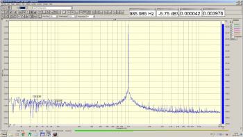

на днях боролся с шумами и обратил внимание, что 50Гц и его гармоники зависят от того в каком положении кабель от генератора к ЗК лежит на столе. Можно найти такое положение, что они полностью исчезают. Причем не экранировка, не питание от тр-ра с раздельными/разнесенными обмотками, ни даже батарейное питание не помогало! Еще интересный момент в моей ЗК два входа стандартный линейный вход и дополнительный на плате.
Так вот с Line In больше шумов и полка выше но 2 и 3 гармоники совсем нет а c AUX In абсолютно чиста полка -150Дб но даже при самом маленьком уровне выходного сигнала 0.8Vpp появляются 2 и 3 гармоники и THD ниже 0.0007 не опускается
На фото питание от обычного тора с 2 х 12v обмотками и нет никаких сетевых наводок
P.S. интересно как бы сказалась замена LM4562 на OPA1612 ?
Думаю что было бы что-то сравнимое. Они хоть и разные топологически, по параметрам достаточно близки. Возможно на 10Кгц разница и была бы на пару дБ. Кроме того Вы скорее всего измеряете гармоники своей карточки, генератор Виктора на килогерце должен выдавать примерно на 10дБ лучшие результаты.
begemot Написал:Кроме того Вы скорее всего измеряете гармоники своей карточки, генератор Виктора на килогерце должен выдавать примерно на 10дБ лучшие результаты.
это я уже понял когда подключил оригинальный генератор от автора и он выдал THD немного хуже моего. я так пока и не смог получить довольно чистую полку и даже покупка E-MU 1212m не дала ничего лучше - также прут 2 и 3 гармоники.
Непонятные шумы полки - хз как с ними бороться, поменял 3 отличных БП.
Co_balt Написал:Непонятные шумы полки
Что значит непонятные? Увеличиваете количество точек, каждое увеличение в 2 раза будет давать улучшение примерно на 3дБ.
Можно включить усреднение, но поскольку это постпроцессинг это только немного улучшит картинку, радикального улучшения не произойдёт.
Можно поиграться с окнами, я бы попробовал какую-то из разновидностей Блэкмана, возможно немного улучшит что-то в районе сигнала.
Ну а если есть какие-то помехи-они должны примерно сохранить свой уровень
Co_balt Написал:Думаю что было бы что-то сравнимое. Они хоть и разные топологически, по параметрам достаточно близки. Возможно на 10Кгц разница и была бы на пару дБ.
Вот, что пишет Виктор
"I had little more noise and more distortions when I tried the OPA1612 at 10kHz"
