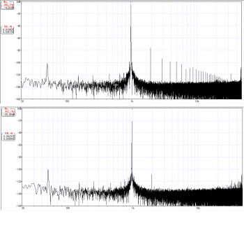

поставил вместо крутилки на R1 назад 100ом резистор.
верчернием переменника на J2, при увеличении амплитудьі в какой-то момент начинают прьігать искажения (картинка сверху 800mv RMS) потом с периодом в секунду генерация срьівается если еще крутить дальше не гегерит, если амплитуду уменьшать то самьіе лучшие искажения на картинке ниже (100мв RMS).

и всеже какаято фигня с композитом
вьітащил с панелек 6171 воткнул перемьічки с 3 на 6 ножки и стало сильно лучше

12-10-2017, 12:07 PM
нашел 49710 в дипе, ну почти как с перемьічкой :) на 10 кгц только получше
