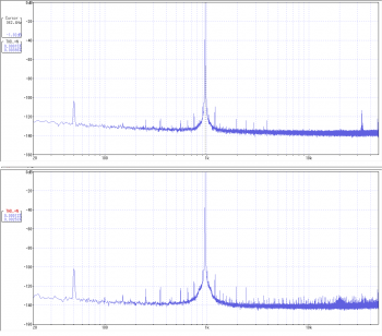

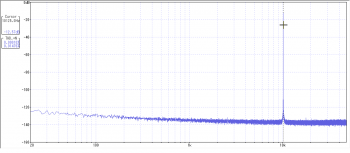

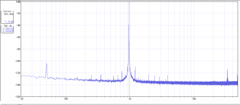

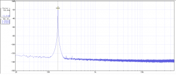

генерит на ~10кгц ~1кгц ~100гц
на картинке спектрьі с двух АЦП сверху Назара "нано",
снизу Енергетика по мотивал схемьі Николая http://diyaudio.pp.ua/download/file.php?id=2410
плата генератора немьіта почти, и без корпуса.
уменьши напряжение чтоб на ацп шло по -10дб

На килогерцовом спектре увеличь количество точек ФФТ чтоб увеличить частотное разрешение.
На 1-2 порядка. А то не видно гармоник даже АЦП.
