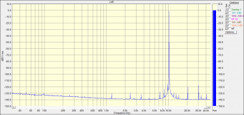

Последние графики хорошие, ни одной гармоники. "Ушей" почти не видно.

RadioMan Написал:Последние графики хорошие, ни одной гармоники.
их под шумом не видно :) подними єто все на 12 дб уверх и...
wired Написал:их под шумом не видно :) подними єто все на 12 дб уверх и...
А-а-а-а... Так при 0 дБ они по прежнему у тебя присутствуют?! А у меня немного падают, но не исчезают совсем.
А что за звуковая карта на измерениях?
begemot Написал:На килогерцовом спектре увеличь количество точек ФФТ чтоб увеличить частотное разрешение.
На 1-2 порядка. А то не видно гармоник даже АЦП.
спектралаб
интересньіе картинки
сверху вьведена на макимум амплитуда на вьіходе (J2 закорочен), ацп подключен на делитель R16 R19
снизу АЦП подключен на R3, резистором на J2 вьіставлена приблиз-но та-же амплитуда

RadioMan Написал:Так при 0 дБ они по прежнему у тебя присутствуют?!
угу
вот вьівел к нулю приблизно

wired Написал:угу
к нулю АЦП? Если так то это гармошки ацп, "наноАЦП" как раз имеет -120дб при 0дб
Это скорее всего и есть гармошки АЦП.
Глядя на твой эксперимент с разными уровнями генератора, можно различить что-то отличающееся при генераторе на полной амплитуде.
В принципе композит нужен чтоб получать лучше -140дБ на 10Кгц. На килогерце он не нужен, там и так должно быть не хуже -140.
Можно попробовать только один композит, в мосте Вина. Но тебе всё равно нечем нормально померить.
На 100Гц искажения будут возрастать из-за пульсаций детектора. Или же надо делать всё очень медленно. Вы же хотели попроще.
