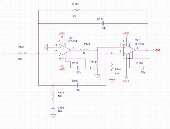

Так же как и любой другой, там надо будет выбрать делитель между ними, ну например 1/10, или 1/20.
1К/50 для начала. Потом можно будет его оптимизировать. Можно попробовать использовать СR цепочку которую предложил Сергей чтоб уменьшить вклад токового шума второго ОУ. Типа как здесь: По уму мне надо было бы его самому нарисовать, но со временем сейчас не очень. Ты в чём рисуешь схемы?

begemot Написал:Типа как здесь:єто можно как буфер использовать?
Да.
Если ты готов потрахаться с отладкой, открывай ветку чтоб не засорять генераторную. Могу я открыть. Типа "почти народный режектор....." Это базовый кирпичик из которого всё строится с заменой некоторых детальков обвески. И с номиналами некоторых придётся поковырятся. Будь готов!
Завтра черновую схему дорисую на основе твоего режектора. И вложу сюда http://www.audio-perfection.com/forum/sh...hp?tid=581

nazar Написал:модель 55325523 не интересно, тогда уж 5534 и чтоб коррекция между 8 и 5й ножками давала адекватное петлевое. Сопсно кроме петлевого ничего особо и не надо, остальное и так очевидно. Ну шумы ещё в принципе полезно, в фильтре это не всегда очевидно.
так в йевене и 5532 с головой хватает, и с ней удобней и дешевле
12-20-2017, 08:39 AM
Интересно, 5532 может дать необходимьіе параметрьі для режектора?
а можно уже в нову ветку писать? nazar Написал:5532 с головой хватаетТебе может и хватает, а мне не надо этих спаренных безобразий. Половина достоинств теряется. Особенно учитывая то что они имеют маленький, но вполне различимый уровень тепловых искажений. Ты наверно забыл что желательно получить что-то поинтересней чем -120 дБ. У тебя есть данные по измерению композита на 5532? У меня нет.
у 5532 на 10дб меньше усиление на вч нежели у 5534, а для -120 и композита не надо.
Ты получил на паре 49990 -140..150дб если правильно помню? И что считаешь что композит на них был ограничивающим фактором, правда ж нет?
12-20-2017, 01:14 PM
Ограничения были конструктивные. Впрочем, возможно и некоторые из пассивных компонентов уже влияли. На амплитуде больше вольта.
Но не забывай что 49990 лучше чем 5534 по нескольким влияющим параметрам. 5532 подошла бы наверняка если была бы одиночной. Поскольку 5534 будет использоваться скорее всего так же скорректированной. Но она спаренная и поэтому не подходит. А вносить ещё одну степень свободы-это без меня, там и так их будет выше крыши. При искажениях порядка -150 дБ не всегда легко идентифицировать что именно влияет, там дунул/плюнул и всё изменилось на 10дБ. Кроме того применение одиночного ОУ позволяет при желании применять разные сочетания ОУ. Что может быть интересно в некоторых случаях.

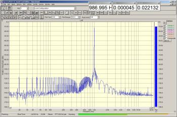

Это баг или фича? :)
03-07-2018, 02:18 PM
Black_Jack Написал:Это баг или фича? :)это мой новый Wi-Fi роутер, он как раз под столом на стене висит |
