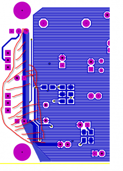

я тут подумал,.. вечерком перерисую. Заведу питание снизу платьі, так кажется лучше будет, и тогда появится возможность разрезать полигон сверху почти до низу отделив пиковьій и амплитудньій детекторьі от собсно генератора.
там внизу останется маленький перешеечек с питаниями и входом детектора. ввеху оптрон.
Что скажете?
вот както так, или єто я уже перемудрил?
по желтой линии полигон разрезан
