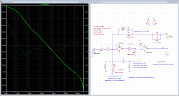

Получается вот что надо делать в первом приближении.
Обозначения по схеме в симуляторе.
Считая что полоска обоих ОУ в первом приближении 70-100Мгц.
Добавляете R6=50. Можно зашунтировать его мелким кондюком 3-30pF, но в принципе не обязательно.
При этом паразитная индуктивность частотозадающего конденсатора (и соответственно его собственный резонанс)
практически перестаёт влиять на петлевое
Добавляете Rc1=30 и Cc1=300pF
Ну это довольно грубая прикидка, но думаю что должно помочь.
Кстати, возможно у кого-то есть более адекватные предложения, поделитесь.
