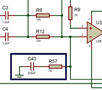

begemot Написал:ну и точно не 300pF а в 20-30 раз меньше.
Мы, наверное, о разных элементах говорим. Я имею ввиду то, что обведено на схеме.
begemot Написал:Кстати, на сколько частот планируете делать? И какие компоненты SM/TH?
На 1к и 20к. Конденсаторы - в отверстия (или smd?), резисторы - 0805. Переключение диапазонов - микрореле (уже есть). Мне ещё нужен ослабленный сигнал -60 dBV, но я плохо представляю, как его можно получить без ухудшения параметра S/N. Наверное просто сделаю делитель на выходе, а там, по месту, видно будет.
