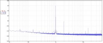

wired
генератор - SG505
АЦП - nanoADC
питaние +-9вольт
схема из предьідущего поста

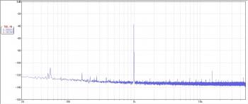

на входе 1,450V RMS
схема как вьіше + HEF4051 вместо JP1
на входе 1,450V RMS
0,459V RMS

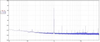

и совсем благодать на 0,145V RMS
