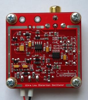

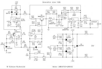

По схеме Виктора из 1-го поста на красных платках получил THD 0.00004% -140dB без 2-ой и 3-ей гармоники. Все дело было в звуковой карте...
Т.е. платки вполне годные (еще штук 10 чистых есть)
P.S. Виктор обновил свою схему....
