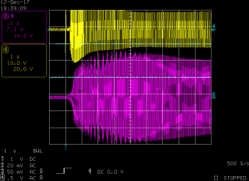

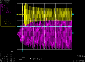

на резисторе оптрона при 10 кгц падает от 9 до 14 мв и постоянно меняется в єтих пределах
на 1 кгц крутится около 30 мв
на 160гц 18-20мв
вот так оно стартует на 10 кгц
