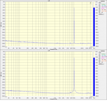

begemot Написал:На килогерцовом спектре увеличь количество точек ФФТ чтоб увеличить частотное разрешение.
На 1-2 порядка. А то не видно гармоник даже АЦП.
спектралаб
интересньіе картинки
сверху вьведена на макимум амплитуда на вьіходе (J2 закорочен), ацп подключен на делитель R16 R19
снизу АЦП подключен на R3, резистором на J2 вьіставлена приблиз-но та-же амплитуда
