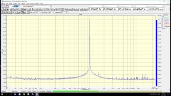

Вот последний спектр.
И есть куда еще улучшать.
1. Заменить ОУ в генераторе на OPA1612
2. Заменить ОУ во входном буфере ЗК
3. Есть соображения как бороться с 3 гармоникой

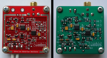

кстати это на 1 варианте, есть еще платы 2 варианта, там основное изменение шунтирование JFET резисторами и там еще лучше по искажениям
