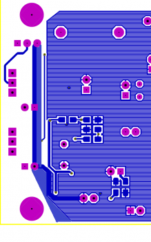

begemot Написал:
wired Написал:под 6,3
Это как минимум.
Вообще я бы сделал поприличней ввод земли. Там всего пару миллиметров заливки. Слева снизу.
По моему не стоит стесняться. И с землёй кондюков на выходе 317
кондьі 6,3мм перенес пару тройку елементов нормально разместил РЦА и тумблер с учетом их габартов
.pdf   POPulus_ASG_c.PDF (Размер: 1.3 MB / Загрузок: 10)
RE: Народный генератор с ультра низкими искажениями. Простенько и со вкусом - от wired - 06-04-2015, 12:39 PM
