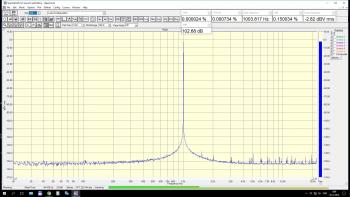

Вот последний спектр.
И есть куда еще улучшать.
1. Заменить ОУ в генераторе на OPA1612
2. Заменить ОУ во входном буфере ЗК
3. Есть соображения как бороться с 3 гармоникой
кстати это на 1 варианте, есть еще платы 2 варианта, там основное изменение шунтирование JFET резисторами и там еще лучше по искажениям

Это схема Виктора?
Искажения могут быть не гена а карточки. И так очень не дурно. Чтоб сказать что то определённое-нужен режектор
Ух ты, похоже получилось лучше, чем у "генератора из кастрюльки" - очень хороший результат.
(12-18-2018, 09:05 PM)begemot Написал: Это схема Виктора?
Да, это схема Виктора. Что самое интересное - конечный результат сильно зависит от конкретного чипа LM4562
так же очень сильно зависит от материнской платы, видеокарты (может давать помехи), собственно от ЗК
У меня две ЗК на CS5381, более новая ASUS xonar essence stx ii и старая xonar phoebus Новая дает лучшие результаты. Я это отношу к тому что на ней наконец сделали хорошее питание.
Вот вчера сделал на заказ экземпляр, еще немного улучшил THD
И да наконец созрел до режектора...
Мне тут больше всего нравятся даже не низкие гармоники, а уровень 50/100гц, точнее его отсутствие :)
У меня так не получается, правда у меня и генератор до сих пор в пластмассовой коробке, все никак железную не сделаю, и питается от лабораторного Тектроникса.
Вот еще бы понять - что это за пипс торчит на 1.5 кГц?
Co_balt Написал:Вот вчера сделал на заказ экземпляр, еще немного улучшил THD
Сэмплирование 44.1 кГц и длина FFT специально так установлено?
(на скриншоте спектра это видно)
(12-26-2018, 05:07 PM)Black_Jack Написал: Сэмплирование 44.1 кГц и длина FFT специально так установлено?
44.1 кГц это принципиально для этого АЦП, а FFT выбрано из соображений комфортной работы - выше уже начинает комп притормаживать
