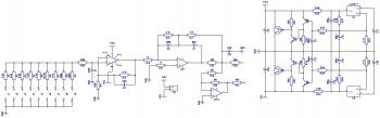

В общем пока такой довольно грубый набросок:
Что скажут профи?
R32, R33 наверное стоит побольше размером взять?
#84
Наоборот, раз в 10 меньше. Считайте: на них падает 0.6-07В. Ток через регулирующий элемент-ну хотя бы 10мА. Можно меньше, но тогда надо точно знать сколько каждый ОУ потребляет по максимому. Зачем заморачиваться? ОУ-ну по 5мА (смотря какие конечно), берём с запасом, всего 20мА для 3х. 10+20=30мА. 0.6/0.03=20 Ом. Ну 30 то же скорее всего нормально.
На регулирующем транзисторе 15В * 0.01А=0.15Вт.
Это если каждый канал от своего стаба.

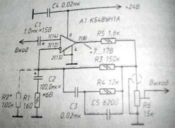

Схема похожа на такую:
Для ГЗК вход шунтируется резистором 10-50 кОм.
Смысл в том, что при работе на малое входное АЧХ пьезокерамики похожа на АЧХ магнитной головки. Но у нее неравномерность гораздо больше, поэтому коррекция РИАА ее испортить не может.

pryanic Написал:В общем пока такой довольно грубый набросок: [Изображение: attachment.php?thumbnail=1958]
У входной гребенки резисторов, всех входных цепей первого ОУ земля должна быть своя, которая потом будет соединяться с экраном силовой возвратной земли. Так помех меньше будет.
U2 стоит далеко от БП.
Между "рельсами" питания "+" и "-" нет блокировочных конденсаторов рядом с ОУ.
