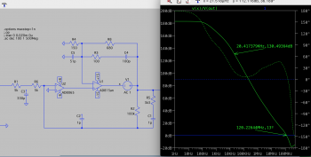

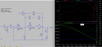

С AD815 вообще 130дб:
И .asc со всеми используемыми моделями.
.asc   amp-ad8065-ad815.asc (Размер: 10.16 KB / Загрузок: 15)

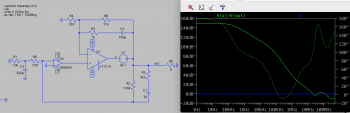

А так?
[Изображение: attachment.php?aid=1711]
Будет заход или ее будет зависит от того какая ед. частота усиления в петле и сколько хочется усиления на верхней части рабочего диапазона (20кгц). Больше фактически не от чего.

Если 815 немного умеьшить усиление до стабильного состояния, то остаётся 105 дб. График фазы подозрительный:
Nick Написал:Будет заход или ее будет зависит от того какая ед. частота усиления в петле и сколько хочется усиления на ерхней части рабочего диапазона (20кгц).
Так ведь Оос превратится в Пос, и будет возбуд? Или как-то всё хитрее?

Будет генератор только если не будет фазавого запаза на частоте ед. усиления в петле.А там где усиление существенно больше еденицы, фаза может быть какая угодно, генерировать он от этого не станет.

EDWARD Написал:А так?
А так должно быть больше искажений. Но не факт, смотреть надо.

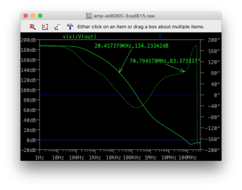

mellowman Написал:С AD815 вообще 130дб:
http://www.audio-perfection.com/forum/at...p?aid=3846
А на 30 МГц что там у нас такое?
Теперь попробуйте вашу модель запустить в режиме просто-усилителя. Когда вы не потеряете самообладания от вида того ужасного, что торчит на 30 МГц, и гнутой, как молния, кварцеподобной фазы, плаааввно уменьшайте R6 до 330, а R2 - до 22 кОм: нам не нужен большой Ку в ушниках.

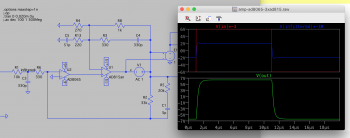

Поправил, с 130дб на 20кгц:

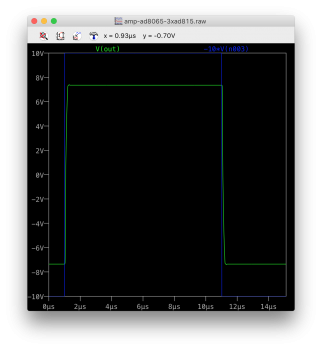

Вот таким меандром 50 кгц:
Единственный нюанс, если C1=2p, или 0 — то сразу генерация. Как это паять?

Странно! :) Ну как-то же должно проявляться, выброс или подвозбуд на меандре?
На меандре можно сделать, что всё будет очень хорошо. Главная прблема захода за 180 это выход из ограничения.

Цитата:Но всё это зря. Надо учиться корректировать усилители.

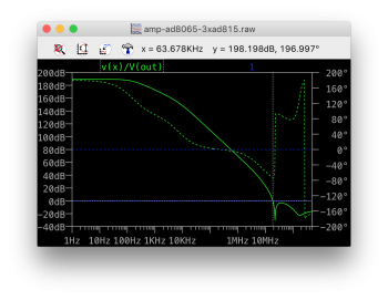

Для начала берём без коррекции:
Корректируем, с учётом всех советов, с разрешением захода в минус, и без сверх точных кондёров.:
Смотрим на меандр:
Nick Написал:На меандре можно сделать, что всё будет очень хорошо. Главная прблема захода за 180 это выход из ограничения.
Спасибо, кажется понял :)

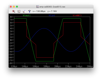

На клипе небольшое залипание, но вроде терпимо (красный — выход U2):
