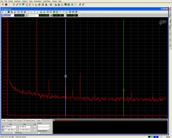

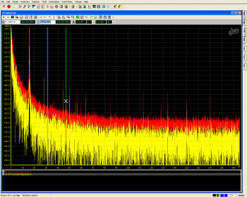

Вот, кстати, что можно получить из двух OPA1688(OPA2172) и одной OPA1611 в этой схеме (крокодиле) на относительно низкоомной нагрузке.
Питание +/-6В (пробовал снижать до 5.5В, без особых потерь)
Нагрузка - 16.4Ом
Выходное напряжение 2Vrms( +6dbVRms) для 20Hz 1kHz, 10kHz и 20kHz (и 1+1Vrms для смеси 19.5+20.5kHz)
  • naroznyv (02-22-2017)
Кароче, в схватке композитов и классов А победит композит в классе А :)
Это не то о сборке чего стоит думать всерьез, но то чем можно поразвлекатся в обеденный перерыв на рабочем месте :)
Все та же хрень на макетка с коророй я баловался ранее, только довесил еще один корпус 6172 для пущей мощности.

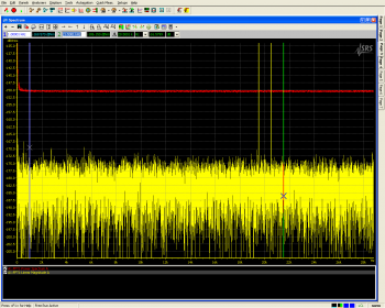

Спектры сняты для для 15.625Гц, 1кГц, 10кГц и 19кГц 2Vrms(+6dBVrms) на выходе на 36Омах нагрузки.
Для смеси 19.5кГц и 20.5кГц каждый был по 1Vrms(0dBVrms) на той же нагрузке (этот мне шота кажется подозртельным - еще пересниму)
Использовал синхронное накопление, если что.
  • EDWARD (04-03-2017)
Как-то у тебя всё слишком хорошо получается. Icon_biggrin
Ну оно вроде бы хорошо, но там пришлось погемороится. Плюс допускаю что где-то таки ошибка, хотя явных признаков вроде-бы не вижу.
Это два 211 включеных Ивеном с отвязкой от входного тока второго ОУ с пачкой 6172 смещенных в класс А, с большими гроздями разделительных емкостей на плате, т.е. оно дето так и должно быть. Другое дело что я не до конца проверил проникновение генератора в канал анализатора, т.к. они все-таки формально в одном корпусе
Ивен-это великая сила...Rock
Вобще сам Ивен, в данном случае и ненужен если говорить о практичном решении. Но для "посмотреть что получиться" - очень даже :)
Цитата:6172 смещенных в класс А
Позвольте спросить, 6172 в одну полярность смещены или в разные?
Три в одну три в другую. Делал так что-бы в одном корпусе были обе полярности.
Там нет источника тока, просто они разделены ны две группы и между входами добавлен источник смещения.

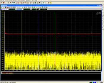

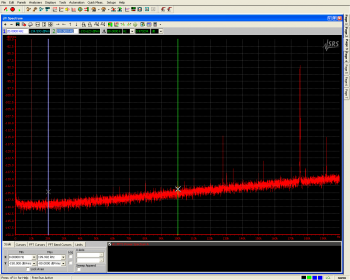

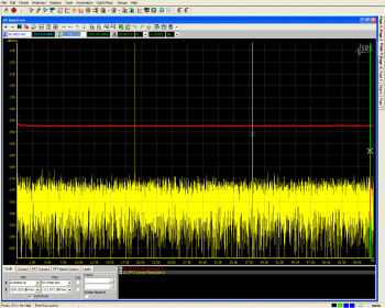

Update:
Привел спектры к виду аналогичному в http://www.audio-perfection.com/forum/sh...hp?tid=514
Схема та же, условия те же, только первый ОУ OPA211/1611:
Частоты 15.625Hz, 1kHz, 10kHz, 19kHz и смесь 19.5kHz+20.5kHz
амплитуды +6dBVrms (2Vrms) для чистых тонов и 0dBVrms(1Vrms) для каждого в случае смеси. Уровни на графике абсолютные, т.е. для переходы к dBc надо вычесть(поделит на) амплитуду основного тона. Для примера, вторая гармоника 10кГц получается на уровне около -158dBc
Нагрузка 36Ohm
Могу выложить графики и для 4Vrms

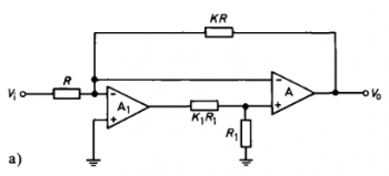

Цитата:то два 211 включеных Ивеном с отвязкой от входного тока второго ОУ с пачкой 6172 смещенных в класс А
А вот Ивен как по английцки будет? А то я Брэкет Седра читал, всяких Солиманов, Исмаилов читал, помню, а Ивена не помню ...
Yewen
Ну это похоже на Соливана, только он не публиковался во всяких IEEE а написал статейку на полстранички в 1987 году в журнале Electronics & Wireless World.
Которую почти никто не заметил.
http://www.audio-perfection.com/forum/th...st-51.html
http://www.diyaudio.pp.ua/download/file.php?id=675

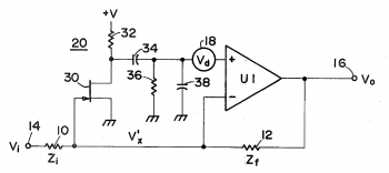

вот спасибо! Читал этот Wireless World, пролетел мимо потому что (видимо вторичный) пользовал Хофера US4296381 и Солимана https://scholar.cu.edu.eg/?q=ams/files/j077.pdf которые появились лет так пять до того

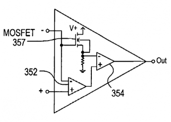

Вот например патент US7183854: 352 может быть точный, а 354 - быстрый, 357 отрезает входной ток 354го
Вот Самюель предложил такой составной ОУ Journal of the Audio Engineering Society Vol. 65, No. 5, May 2017, можно привести к Soliman/Yewen/US7183854
Цитата:excellent distortion performance (<−180 dB)
Thinking
211 спереди явно не случайно :) Хотя там почти что угодно будет работать.
Номиналы, мягко говоря, странные. И насчёт 180-есть некоторые сомнения.
