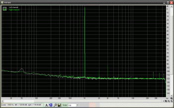

Мне не хотелось бы обижать аффтора недоверием к его результатам, но я чисто конкретно не понял.
Имеются такие данные:
waso Написал:Результаты измерений:
На ОРА134 (только первое звено из двух), питание - одноступенчатое, +\-15В :
Кни(1 кГц).......................... около 0.0003%
На ОРА132 (оба звена), полная версия, питание двухступенчатое:
Кни (1кГц).......................... около 0,00025%
Так же приводится вот такой график:
И некоторые пояснения к нему:
waso Написал:В аттачах - спектры THD , IMD, снятые на SB Audigy. Следует понимать, что немодернизированная карточка, с ОУ JRC4558 вносит ещё и своих искажений, поэтому реальные результаты заметно лучше. Сама карточка добавляет еще 10-15дБ гармошек.
Мне известно много методов позволяющих адекватно оценить искажения
значительно ниже чем искажения самого генератора и АЦП звуковой карточки.
Некоторыми из них удалось воспользоваться даже штангисту.
Но с таким методом я сталкиваюсь впервые. Хотелось бы научится!

Вызывает нескрываемое восхищение мужественная попытка показать IMD,
но судя по второй картинке он не знает вообще, где надо смотреть ... бгг.
