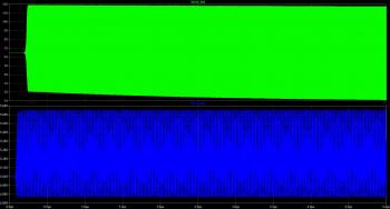

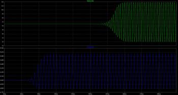

Собственно бог с ним с Баксандаллом. Ну а что по поводу простейшего эмиттерного или истокового повторителя?
Простейшее моделирование показывает что может и очень даже легко.
Вот схема повторителей на полевике и биполяном транзисторе.
А вот результаты их жизнедеятельности.
Файлы, использовавшиеся для моделирования:
.zip EmitterFolowerOscillation.zip Размер: 1.38 KB  Загрузок: 14
Будьте бдительны! Не позволяйте вашим повторителям сыграть с вами злую шутку!
