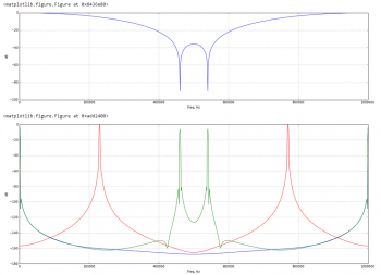

Вот как выглядит возведенный в квадрат сигнал если его пропустить через фильтр с нулями на частоте 2f и fs - 2f (синим)

Так а f ты откуда возьмёшь?
05-08-2015, 05:07 AM
(Сообщение последний раз редактировалось: 05-08-2015, 05:09 AM БендеровецЪ.)
От уж проблему нашли :)
Ну у меня два варианта: 1. Измерять 2. Задавать В первом случае надо будет делать еще экспоненциальноре усреднение (опять же интегратор, но "подтекающий") для результата измерения. Во вторм может будет трудно попасть в точку, но для этого рядышком с небольшим разбросом ставится два-три нуля. Разброс можно прикинуть прогнав монте-карло по частотозадающим компонентам. Собсна это можно делать и в первом случае, только за разброс взять какой-нить худший случай ошибки измерения.
