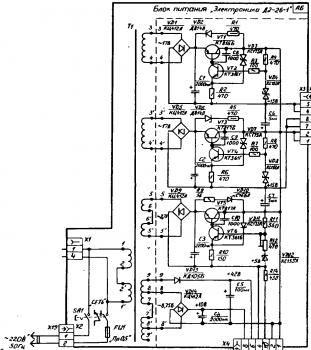

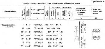

Есть вот такой транс как на фото приложенных. Но у него 17,5-18 В на обмотках. Пойдет по конструкции и вольтажу?

dimis Написал:Пойдет по конструкции и вольтажу?
конечно нет
