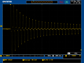

Здесь, наверное, многим будет интересно узнать численные параметры БП, так сказать для сравнения. Так, в моём недавно построенном источнике питания, при ёмкости конденсатора после выпрямителя 22000мкФ (для каждого плеча) и сопротивлении вторичной обмотки 1,3 Ома двойная амплитуда тока в момент включения составила где-то 18 А. Пришлось подыскивать диоды моста с запасом, выбрал HER203 на 60А в кратковременном режиме (в документации - Peak Forward Surge Current). Кстати неплохие диоды, имеют малое падение напряжения по сравнении с большинством других, рекомендую. Вот картинка потребления тока.

RadioMan Написал:Вот картинка потребления тока
Как (чем) снималось?
