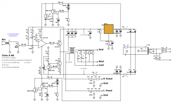

Перерисовал еще раз, уменьшил напряжение 317, теперь можно уменьшить напряжение первічного БП немного выиграв в теплорассеивании.
При применении секцеонированных трансов смысла в синфазнике по 220в нет поэтому заменил его на пору резисторов с помощью которых можно будет подогнать напряжение на выходе первычного БП

nazar Написал:Дорисовал схему по заявках http://www.digikey.com/schemeit/embed/#2fb4
10к резик в базе Q5 с многовато же для типичных утечек элекролитов, 1к лучше бы подошёл в качестве универсального решения.

Nazar, а можно подробности плюсов/минусов новой схемы для непродвинутых?
Я так понимаю, вы ушли от влияния окраса звука, в зависимости от типа C11-C12. Какие еще плюсы дала такая схема питания ОУ?
Разряд при подключении нагрузки от С8-С10 никуда не делся, я так понимаю? Может тогда на новой схеме шунтирующие резисторы указать явно? А то я, например, про них все время забываю.
(10-16-2016, 04:50 AM)dimis Написал: Я так понимаю, вы ушли от влияния окраса звука, в зависимости от типа C11-C12. Какие еще плюсы дала такая схема питания ОУ?
Она же еще и софтстарт, ибо С11 и С24 вместе с R27 и R31 имеют постоянную времени порядка секунды.
(10-16-2016, 05:00 AM)BesPav Написал:
А щелчок без шунта останется?
При подключении наушников к усилителю, включенному без наушников - конечно останется.
При включении усилителя с подключенными наушниками должен быть гораздо слабее.
При перетыкании других наушников, как и раньше, быть не должно или совсем слабый.

Щёлчёк возникает из-за С8-С10?
Т.е. лучше поставить резик 3-10к на выход подальше от греха ))))
А какая величина резистора постоянно подключенного к выходу этого ушника не будет влиять на звучание?
Ставить килоом-полтора и не забивать себе голову.
На звучание не должна влиять величина и в 100-300 Ом, с дальнейшим уменьшением будет уменьшаться количество баса.
