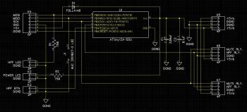

тьі краще схему задержки дай, а то 47к 100мкф и 2н7002 как-то слишком просто :)

А платку с задержкой и рэле потом будешь отдельно продавать?

БендеровецЪ Написал:Attiny13 вернякПлюсую, именно на ней сделал задержку включения для своего корректора. Правда пришлось AVR изучать с нуля :)

да блин, вьі серьезно штоле?
10-19-2016, 09:09 AM
wired Написал:да блин, вьі серьезно штоле?Без микроконтроллера - не по фен-шую ))) У меня там задержка как раз 4 секунды запрограммирована :)

Ну подумайте о тех кто это будет повторять. У них у всех есть программатор?
Блин, 300К, 22мкф керамики, 2н7002. Несколько секунд задержки. Что ещё надо? Это что, так принципиально будет ли 2 или 4 секунды?

wired Написал:class_a_ha_3_4.PDF (Размер: 156.17 Кб / Загрузок: 2175)схема неправильная конкретно, ті питание на ОУ снял с питания ВК а надо откуда? :)

Номинал Р14 неверный, для уменьшения количества номиналов сделай Р14, Р29, Р33, Р4 по 2,4к

wired Написал:тьі краще схему задержки дай,К R38 диод пририсуй да и к реле тоже.

begemot Написал:ЗадержкаДелал так в плате автоматики для УМ, без делителя конденсатор нужно заметно больше, а с керамикой компактно и надежно/стабильно во времени.
Только не электролиты а керамику, Х5R, Х7R. На 25В. И не в самом маленьком кузове для этого номинала.
Если хочется электролиты-по крайней мере раз в 10 уменьшить резисторы и во столько же раз увеличить конденсатор. Но с ними похужее
MikeF Написал:К R38 диод пририсуйзачем? begemot Написал:Только не электролиты а керамику, Х5R, Х7R. На 25В. И не в самом маленьком кузове для этого номинала.електролитьі не хочется.

MikeF Написал:а с керамикой компактно и надежно/стабильно во времениРазброс времени между разными бордами здесь может быть раза в 2. Из-за разброса порога полевиков и номинала конденсаторов. Немного будет плавать сам порог из-за температуры. Но здесь это всё не существенно. Нам же не нужен прецизионный тайминг. Оно должно быть больше времени установления. А в 2 раза или в 4-какая разница.

wired Написал:да нет конечно :) wired Написал:ну от такБратан, ты там по-моему, что-то не то коммутируешь. Надо "-" Ничиконов на землю. Через секунду-две опосля подачи питания - отпускать. Рэле вне сигнала. RadioMan Написал:Без микроконтроллера - не по фен-шую )))Да в красную армию он там нужен!!!! nazar Написал:надо точно 3,14сек!О!!!!! begemot Написал:ЗадержкаА как-же уменьшение тока на "удержание"??? А!!??? Оно там всё время работы "натянутым" будет. |
